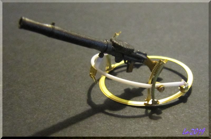

En attendant de passer à la soudure, j'ai continué le collage des pièces de mon anneaux Scarff.
Concernant le rail, après plusieurs tentatives pour le faire d'une seule pièce, j'ai fini par le faire en 3 parties, l'arrondie avant, puis collage des 2 côtes.
Je l'ai juste posé pour voir et je pense le garder pour la suite des opérations.
J'y retourne, reste encore pas mal de travail pour arriver à la fin ......

Tu as dû en avoir de la patience pour monter ces pièces. En tout cas, bravo, ton montage est super propre.
Lysander001- Capitaine
- Nombre de messages : 4885
Re: Rolls-Royce Armored Car - MENG - 1/35ème
A la vue des photos on se rend pas compte de la complexité de ce montage
Très belle réalisation qui a du mettre à rude épreuve des nerfs

Grand merci pour vos messages
Concernant mes nerfs, aucun souci, il vont super bien .............
Et hier au soir, ils ont faillit encore aller moins bien, car quand on agit avant de réfléchir, on risque quelques déconvenues
J'ai installé mes poulies de renvoies sur le rail, pour cela je l'ai transpercé, ainsi que les poulies, pour avoir un meilleur alignement, et un peu plus de résistance.
Perçage rail, ok, perçage poulies, ok, insertion et collage, ok, alignement, ok.................... sauf que je me retrouves avec un rail et des poulies, et comment triple buses tu fais pour insérer le tout dans les coulisses, comment hein
Une brève envie de crime m'a traversé l'esprit, mais bon, je vais bien trouver une solution.
Enlever les poulies, coller le rail et remettre les poulies après, non, remettre l'ensemble en 3 éléments et tout coller, pas mieux, au final, le mieux serait de couper le rail en 2 au milieu, cela ferait que 2 pièces à ajuster, et la découpe tombe sous le support de l'arme et d'une plaque contenant les système de blocage, donc je suis parti sur cette solution.
Et bien je m'en tire bien, la reprise ne se voit pas, caché sous le reste, mais à éviter de reproduire, le temps et ma patience sont comptés
Et je n'ai pas résisté à placer l'ensemble sur la caisse, avec la figurine que j'ai collé, histoire de voir si cela me convient, et c'est le cas, reste donc à finir cela et attaquer la présentation.
A bientôt pour la suite

Suite et presque fin de l'anneau Scarff, avec le collage du renvoi du sandow à l'arrière (où le plan n'est d'aucune clarté, j'ai rajouté une rondelle photodec pour le sur-élever) sur lequel viennent prendre appui des renforts (selon les modèles, parfois pas de renforts, parfois un seul central, ou dans mon cas, 2 renforts plus fin).
Pour trouver un diamètre conforme, j'ai pris de la fibre optique (elle est rouge et bleu dans les câbles maintenant)
Je suis mécontent d'en avoir terminé, car autant de petites pièces sur aussi peu de place, ça finirait par rendre chêvre
Reste maintenant à scratcher un élément visible sur l'engin, où j'ai peu de doc et ou Gilles m'a bien aidé, reste plus qu'à concrétiser
